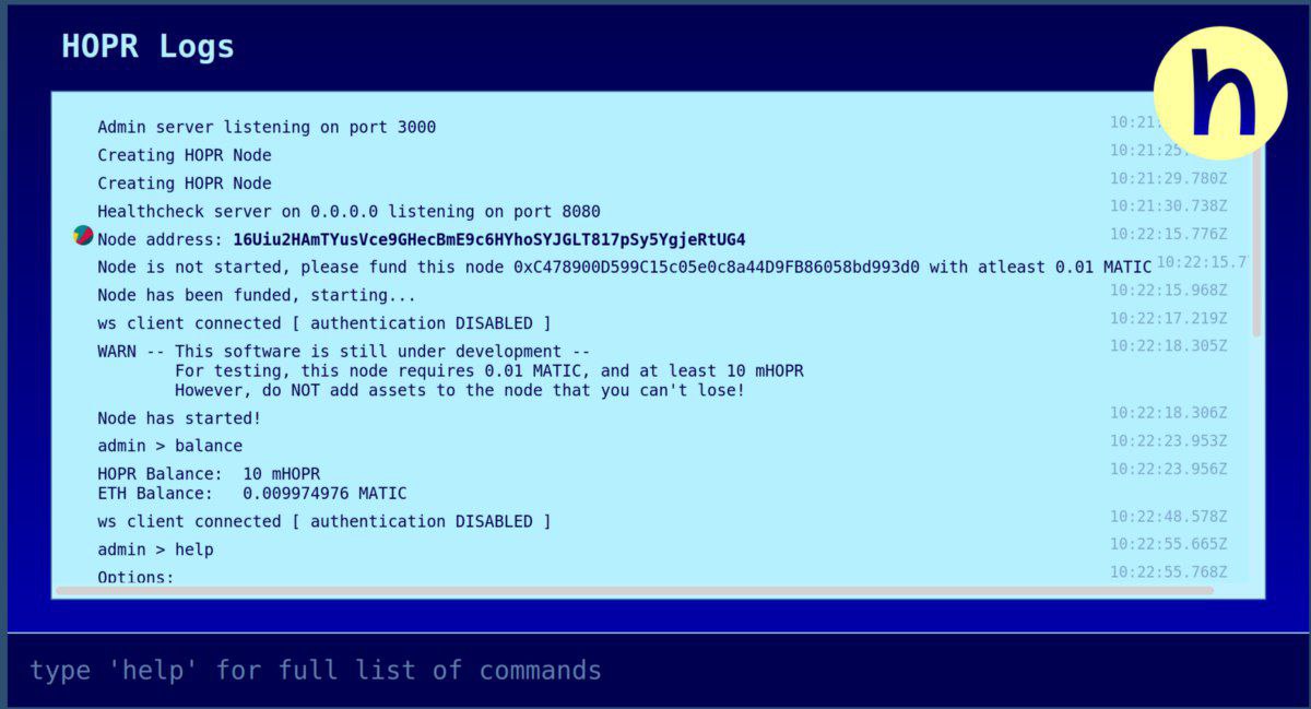

●وقتی گره شما فعال است ، هنگام بازدید از http://localhost:3000/ در مرورگر خود ، باید صفحه ای مانند این را ببینید:
●این رابط گره شما است. دستورات را در قسمت پایین تایپ کنید و نتایج را در پنل در بالا مشاهده کنید.

●قبل از شروع تعامل با گره های دیگر ، بیایید در اطراف گره خود گشتی بزنیم. با تایپ کردن “help” می توانید لیست کاملی از دستورات را دریافت کنید.
●برای دریافت آدرس گره خود ، عبارت زیر را تایپ کنید:
address
●شما دو آدرس را مشاهده خواهید کرد:
-پنج کاراکتر آخر آدرس HOPR گره شما و آدرس Polygon آن (اگرچه “آدرس ETH” را نشان می دهد).
●برای دیدن آدرس HOPR کامل ، روی نسخه کوتاه شده کلیک کنید تا بزرگ شود.
●برای به دست آوردن تعادل توکن گره خود ، عبارت زیر را تایپ کنید:
balance
●تعادل آن را در توکن های MATIC و mHOPR مشاهده خواهید کرد.
