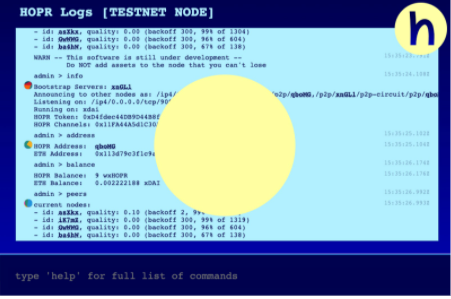

Hoprd’ın önceki sürümlerine aşina iseniz, Jungfrau sürümümüzü kullanırken sorun yaşamazsınız. Ancak dikkat edilmesi gereken bazı noktalar var: Düğümünüzü xDAI ve 10 wxHOPR ile finanse etmeniz gerekecektir. (Bir kez daha, düğümünüze şu anda maksimumdan daha fazlasını finanse etmenizi önermiyoruz.) Düğümünüze token gönderirseniz, düğümünüzün oluşturduğu db klasörünü silmemeli veya üzerine yazmamalısınız. Bunu yaparsanız, özel anahtarınıza erişiminizi ve paranızı çekme olanağınızı kaybedersiniz. Düğümünüzün yeni bir sürümünü yüklemek, yeni bir adres oluşturur ve bu klasörü siler, bu nedenle jetonlarınızı yedeklemeden veya geri çekmeden bunu yapmayın. Düğümünüz, ödeme kanallarını otomatik olarak açmaz. Bu davranış pasif olarak ayarlanmıştır. Otomatik açmayı açmak için rastgele olarak ayarlayabilirsiniz, ancak bunun bu kanallardaki fonları kilitleyeceğini unutmayın. Düğümünüz, kanalları otomatik olarak açmaya ve parası bitene veya beş açık kanal olana kadar wxHOPR’u kilitlemeye devam edecektir. Düğümünüzün işlemleri otomatik olarak tamamlayabileceğinin ve bununla ilişkili finansal risklerin farkında olmak çok önemlidir.
