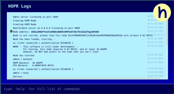

节点启动并运行后,在浏览器中访问 http://localhost:3000/ 时,您应该会看到如下屏幕:
这是您的节点界面。 在底部的字段中键入命令,然后在顶部的面板中查看结果。

在我们开始与其他节点交互之前,让我们先浏览一下我们自己的节点。 您可以通过键入“help” (帮助) 获得完整的命令列表。
要获取您的节点地址,请键入:
address
您将看到两个地址:HOPR 节点地址的最后五个字符,以及它的 Polygon 地址(但它会显示为“ETH 地址”)。 要查看完整的 HOPR 地址,请单击以将其展开。
要获取节点的代币余额,请键入:
balance
您将看到您的 MATIC 和 mHOPR 代币余额。
