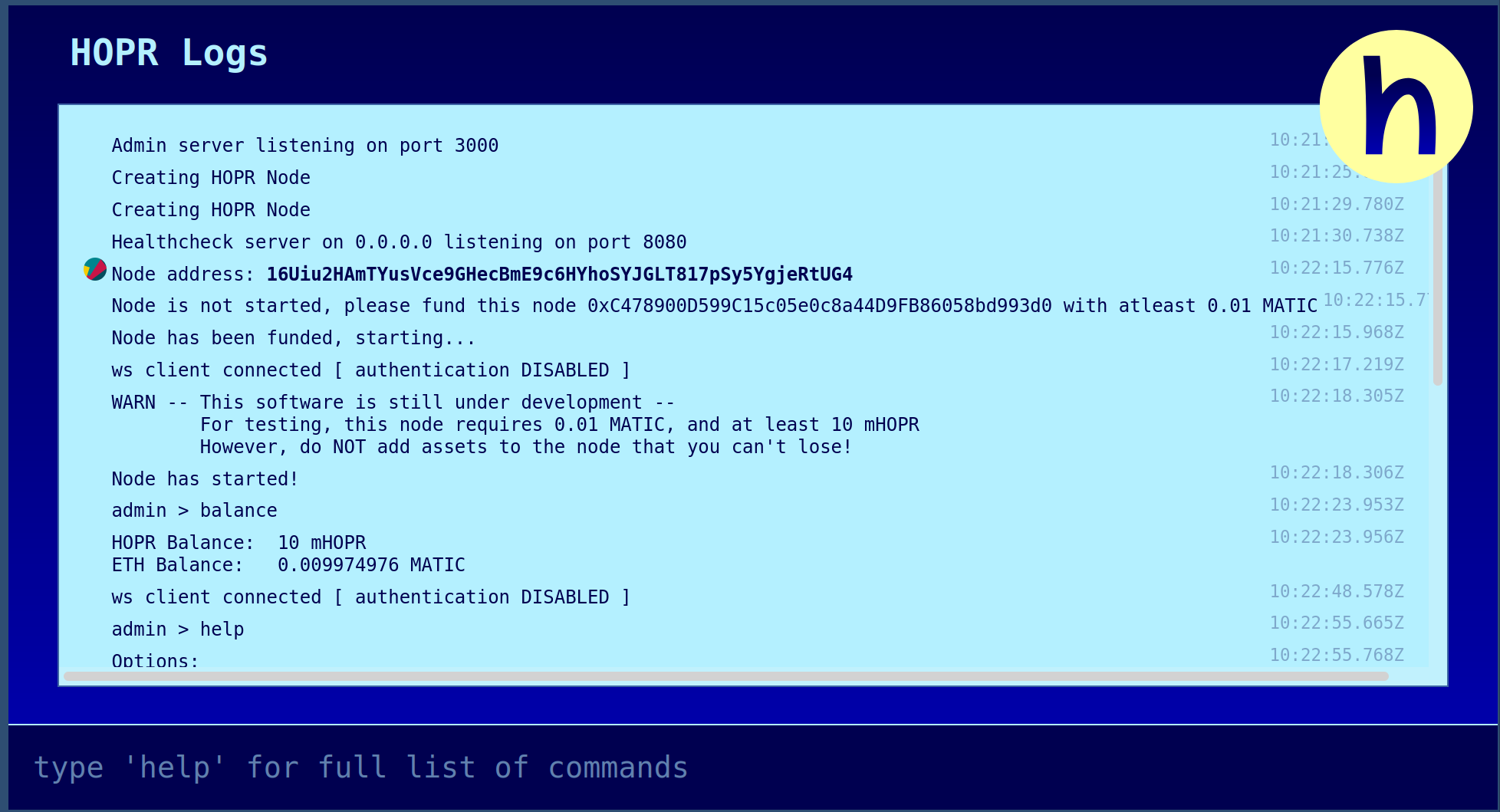

Если ваш узел запущен, то при открытии сайта http://localhost:3000/ в браузере вы должны увидеть экран, подобный этому:
Это ваш интерфейс узла. Вводите команды в поле внизу и смотрите результаты на панели вверху.
